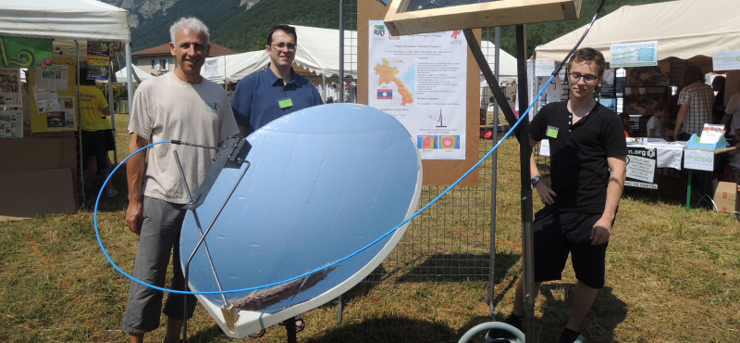

Après deux années de travail successif sur ce projet, les étudiants du département Génie Thermique et Energie ont présenté une solution basée sur un préchauffeur plan et un concentrateur parabolique construit à partir d'une ancienne antenne satellite.
Ce prototype a été conçu dans le cadre des projets tuteurés du département GTE. Les différents essais réalisés avec ce premier prototype ont permis d'atteindre des températures de l'ordre de 30 à 50°C en sortie de préchauffeur ainsi que des températures supérieures à 130°C au niveau du bouilleur qui est placé sur la focale de la parabole. L'année prochaine, les étudiants devront se concentrer sur l'articulation du pieds de la parabole afin de faciliter le suivi du soleil pendant la journée.
A ce jour, bien qu'aucun prototype présenté au challenge n'ait permis de garantir les restrictions imposées par ce concours de nombreux espoirs résident dans les solutions basées sur des concentrateurs paraboliques. Mr François Brottes, député de la 5ème circonscription de l'Isère, était présent lors de la présentation du prototype.
